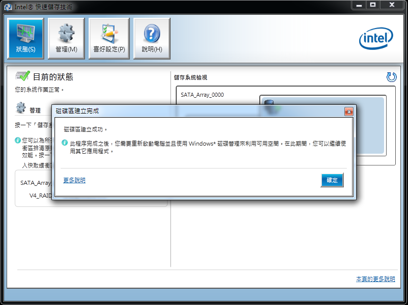

既然已經轉換為RAID模式並成功地進入系統,再度打開IRST就可以看到多了個"建立"的選項,
這是用來建立RAID的,而如果你的電腦裡同時還有HDD的話,那它還會多出現一個"加速"的選項。
原本的系統碟是使用OCZ VERTEX 4 128GB,所以也就再購入一顆來做RAID囉,同樣型號的會比較穩定嘛。
不過如果看官您是對OCZ的產品有反感,或者只會發表與主題無關的回應,那麼小弟強烈建議不要再往下看下去囉∼哀∼嘖嘖......
按下"建立"之後就會跳出設定的視窗,選擇可以增加效能的RAID 0模式,當然...它的安全性非常地低,只要其中一個發生故障,整個系統就毀了...
下一步來到設定選單,可以將原本的系統碟與新的SSD選擇在一起做陣列,
而資料分段大小預設為16KB,IRST跟我說預設就是最佳值,好吧∼Intel我這次就信你吧。
再下一步就是最後的確認,非常簡單方便吧?但眼尖的看官或許會發現,上一張圖有個"啟用回寫式快取"的選項為什麼不能勾選,先別急,看下去就會有解答。
確認之後,基本上RAID 0架構已經完成,只是系統將在背景作業中進行資料轉移,以讓資料平均分散在兩顆SSD當中,這樣才能有RAID 0的效能嘛!

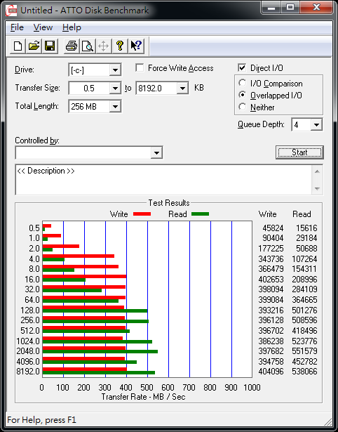

接下來是ATTO Disk Benchmark,從長條圖可以很明顯地比較效能差異。
寫入速度比讀取還要穩定,這倒是Vertex 4蠻奇妙的一項特性吧...@@?
單顆V4 128GB
RAID 0-C槽
RAID 0-D槽

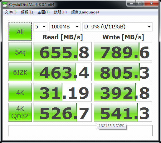

然後是CrystalDiskMark的預設(隨機亂數)測試,也是讀取增長較小,而連續寫入卻都增加超過了一倍。
單顆V4 128GB
RAID 0-C槽
RAID 0-D槽

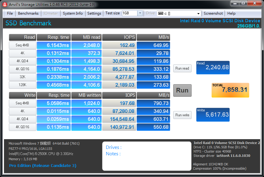

最後是Anvil Benchmark的測試比較,這套軟體因為功能眾多且也有評分機制,似乎也漸漸地成為測試SSD時的指標阿,但一般測試的QD深度只有到16。
單顆V4 128GB
RAID 0-C槽
RAID 0-D槽
接著使用其額外的IOPS測試,寫入最高可調到QD64,讀取更可以執行QD128的多工處理,這邊小弟則是都使用QD32來進行比較。
單顆V4 128GB
RAID 0-C槽
RAID 0-D槽
